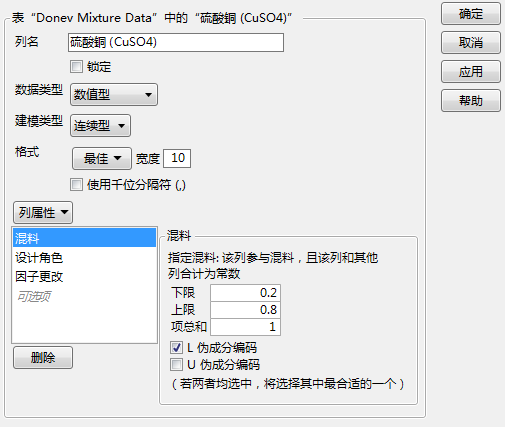

图 A.20 硫酸铜 (CuSO4) 的“混料”列属性面板
“下限”为 0.2,即硫酸铜 (CuSO4) 的最小设计设置。
“上限”为 0.8,即硫酸铜 (CuSO4) 的最大设计设置。
点击取消。

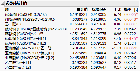

点击运行。
图 A.21 “参数估计值”报表

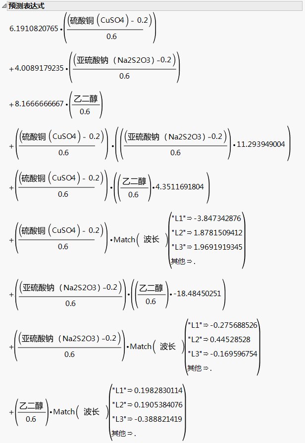

从“响应‘阻尼’”红色小三角菜单中选择估计值 > 显示预测表达式。
图 A.22 “阻尼”模型的预测表达式
假定您关注波长 L2 处的预测值。还假定亚硫酸钠 (Na2S2O3) 和乙二醛分别设置为其低值 0.2 和 0,硫酸铜 (CuSO4) 设置为其高值 0.8。在这种情况下,预测的阻尼等于硫酸铜 (CuSO4) 的参数估计值 (6.191) 加上硫酸铜 (CuSO4)*波长[L2] 的参数估计值 (1.878)。您可以在“预测刻画器”中对此进行验证。

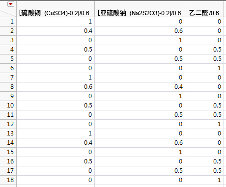

从“响应‘阻尼’”红色小三角菜单中选择保存列 > 保存编码表。
图 A.23 显示出编码混料因子的编码表的前三列
