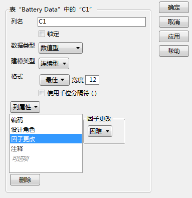

点击列面板中因子 C1 右侧的星号。
选择因子更改。
图 A.25 C1 的“因子更改”面板
点击确定。

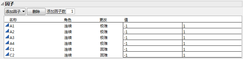

打开因子分级显示项。
图 A.26 电池实验的“因子”分级显示项

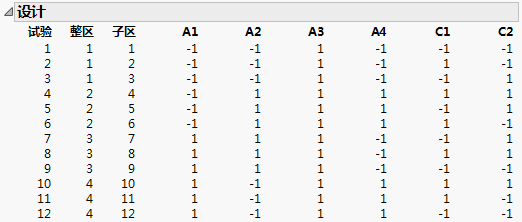

图 A.27 “设计”分级显示项部分视图
为了解释“困难”和“极难”因子更改,“定制设计”平台创建了两个因子。整区因子将“极难”因子水平为常数的试验分在一组,子区因子则将“困难”因子水平为常数的试验分在一组。当您在“评估设计”和“扩充设计”平台中输入具有“因子更改”列属性的列时,这些因子需要作为模型效应包括进来。
