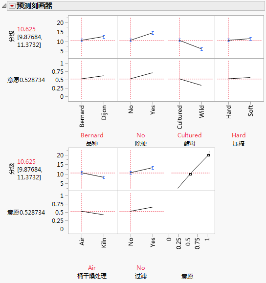

假定您希望因子的值以不同顺序出现在“预测刻画器”中。考虑使用“定制设计”构造的葡萄酒品尝实验的示例。由五位专家对葡萄酒进行评级,每位专家作为 Wine Data.jmp 样本数据表中的评级员列出。评级员是固定分区组因子。研究了九个因子。分级是响应。
在“表”面板中,点击简化模型脚本旁边的绿色小三角。
点击运行。
图 A.29 具有原始值排序的刻画器

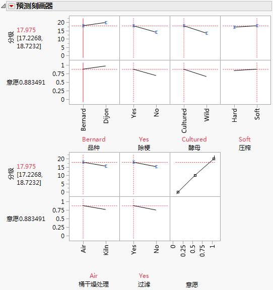

再次点击简化模型脚本旁边的绿色小三角。
12.
点击运行。
图 A.30 具有新的值排序的刻画器
除梗和过滤的水平现在以“Yes”后跟“No”的顺序显示。
