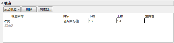

图 A.4 “定制设计”窗口中的“响应”分级显示项

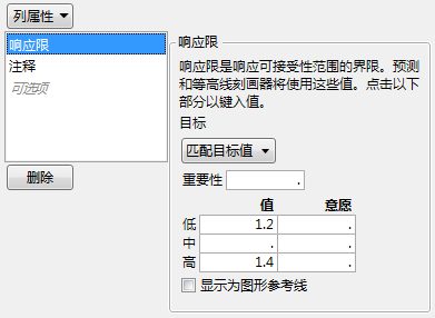

5.
图 A.5 “浓度”的“响应限”列属性
“目标”设置为匹配目标值。
7.
选择显示为图形参考线选项。
8.
点击确定。

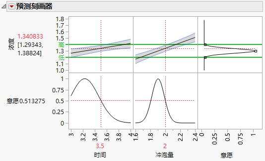

图 A.6 显示“浓度”的意愿函数的刻画器

从“预测刻画器”红色小三角菜单中选择最优化和意愿 > 最大化意愿。
