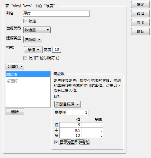

在 Vinyl Data.jmp 样本数据表中,已将“响应限”列属性分配给响应厚度。该属性具有使厚度最大化的目标。假定您并不想使厚度最大化,而是想使塑料薄片的厚度介于 6 到 10 之间,目标厚度为 8.5。
“响应限”属性作为分配给厚度的唯一属性显示在“列属性”列表中。“响应限”面板显示在列表右侧。
为重要性值键入 1。
6.
选择显示为图形参考线。
图 A.8 已完成的“响应限”面板
7.
点击确定。
8.

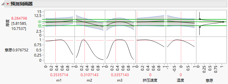

从“响应‘厚度’”旁边的红色小三角菜单中,选择因子刻画 > 刻画器。
图 A.9 显示非对称意愿函数的“预测刻画器”
12.
图 A.10 “厚度”的“响应目标”窗口
该窗口显示您的高值、中值和低值设置。它还基于您的“匹配目标值”目标显示 JMP 分配的“意愿”值。图 A.9中所示的意愿函数是在高值、中值和低值处匹配图 A.10中意愿设置的连续曲线。在其他值处,意愿函数分配与所选目标一致的意愿。

从“预测刻画器”红色小三角菜单中选择最优化和意愿 > 最大化意愿。
因子的设置随即更新,以显示使厚度的意愿函数最大化的值。请记住很多其他设置也可以使意愿函数最大化。在这些最优设置处的预测响应为 8.5。回想一下您将 8.5 设置为目标设置,限值为 6 和 10。
