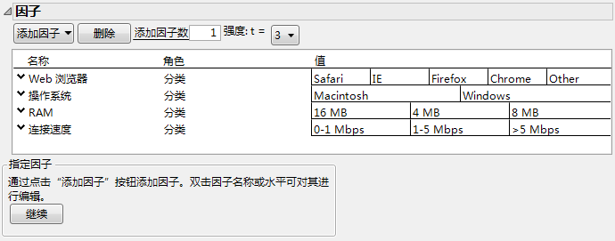

Software Factors.jmp 数据表包含因子及其设置。
选择实验设计 > 特殊目的 > 覆盖阵列。
从强度: t = 旁边的菜单中,选择 3。
图 20.4 软件因子的“因子”分级显示项
5.
点击继续。

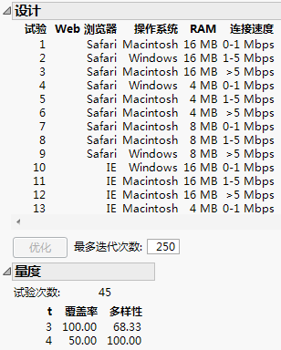

6.
点击制作设计。
图 20.5 软件因子的“设计”和“量度”分级显示项
在“量度”分级显示项中,考虑 t = 3 对应的行。“覆盖率”为 100%,指示该设计覆盖 100% 的三因子交互作用。这正是您所需要的,因为您请求的是强度为 3 的设计。对于 t = 3,“多样性”列指示所显示的 68.33% 的三因子交互作用都是非重复的。三因子组合只有少量重复。
对于 t = 4,“覆盖率”为 50%,指示该设计覆盖一半的四因子交互作用。四因子设置共有 90 个可能的非重复组合。设计中的 45 次试验构成了这些非重复组合的一半。“多样性”值为 100% 再次印证了这一事实:没有任何四因子交互作用是重复的。

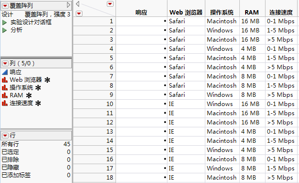

7.
点击制表。
图 20.6 软件因子的设计表
创建设计
