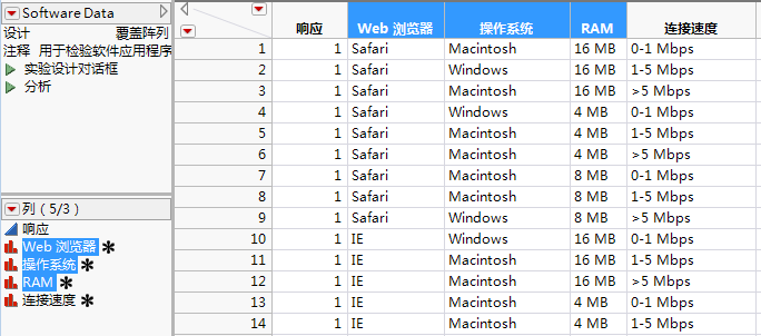

在“表”面板中,点击分析脚本旁边的绿色小三角。
图 20.7 软件实验数据分析

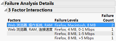

图 20.8 在分析报表中选择交互作用
图 20.9 数据表中相应的行列选择
有三次失败与 Web 浏览器、RAM 和连接速度的组合相关联。请注意,其中两次失败(Firefox、8 MB、1-5 Mbps 和 Firefox、8 MB、>5 Mbps)位于 Web 浏览器、操作系统和 RAM 交互作用的两次失败之中。选择报表的这些行中的任意行将选定数据表中的相应行列。
