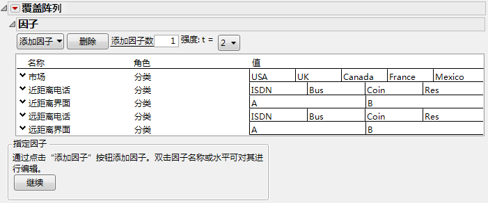

因子及其设置在数据表 Phone Factors.jmp 中提供。通过执行以下步骤创建强度为 2 的覆盖阵列。
Phone Factors.jmp 数据表包含因子及其设置。
选择实验设计 > 特殊目的 > 覆盖阵列。
请注意,强度: t = 旁边的菜单默认设置为 2。
从“覆盖阵列”红色小三角菜单中,选择加载因子。
图 20.10 电话因子的“因子”分级显示项
点击继续。

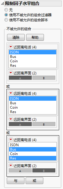

选择使用不被允许的组合过滤器。
图 20.11 显示第一个约束的“不被允许的组合”面板
点击或。
点击或。
图 20.12 完成的不被允许的组合过滤器

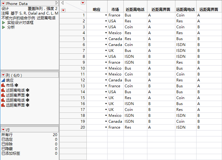

点击制作设计。
图 20.14 针对电话设计的“量度”分级显示项
点击制表。
图 20.15 覆盖阵列设计表
