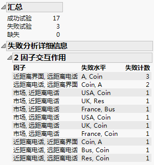

分析实验数据
既然已经有了设计表,现在可以执行实验并将数据记录在设计表的
响应
列中。您的实验结果包含在
Phone Data.jmp
样本数据表中。
1.
选择
帮助 > 样本数据库
,然后打开
Design Experiment/Phone Data.jmp
2.
在“表”面板中,点击
分析
脚本旁边的绿色小三角。
图 20.16
电话实验数据分析
“汇总”分级显示项指示三个检验失败。
“失败分析详细信息”分级显示项包含一个“双因子交互作用”报表,因为双因子交互作用是可检测失败的最低水平交互作用。
“双因子交互作用”报表显示可能引起三次失败的组合。有可能是
近距离界面
设置为 A 且
远距离电话
设置为 Coin 的这一组合引起了全部三次失败。或者,也有可能是其他两个或三个组合引起了这三次失败。
3.
选择“双因子交互作用”报表中的第一行。
在该数据表中,已选中行 1、3、15。不论
市场
近距离电话
和
远距离界面
如何设置,这些组合都出现了失败。但请注意,因子设置的其他组合也可能引起这些失败。
