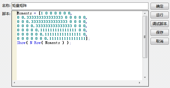

脚本显示在脚本窗口中。该脚本显示称为矩的矩量矩阵。
图 4.28 “矩量矩阵”脚本
7.
日志中显示的行数为 N Row(Moments)=7。
