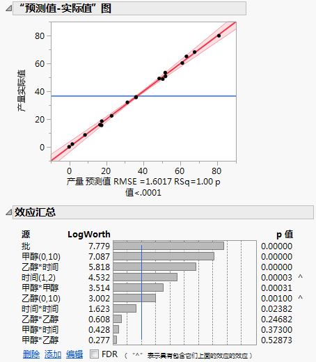

1.
点击运行模型
图 8.5 “预测值-实际值”图和“效应汇总”报表
2.
在“效应汇总”报表中选择甲醇*乙醇,然后点击删除
甲醇*时间 p 值为 0.33750。接下来删除它。
3.
在“效应汇总”报表中选择甲醇*时间,然后点击删除
乙醇*乙醇 p 值为 0.15885。接下来删除它。

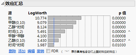

4.
在“效应汇总”报表中选择乙醇*乙醇,然后点击删除
图 8.6 显示最终模型中的效应的“效应汇总”报表
