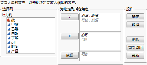

启动“拟合确定性筛选”平台
要启动“拟合确定性筛选”平台,请选择
实验设计
确定性筛选
拟合确定性筛选
图 8.7
中的启动窗口使用 Extraction3 Data.jmp。
注意:
若您在 JMP 中创建了设计,则设计表包含称为“拟合确定性筛选”的脚本。运行该脚本可直接运行分析。
图 8.7
“拟合确定性筛选”启动窗口
Y
一个或多个数值响应变量。
X
连续或两水平分类因子。由于该平台使用 DSD 的独特功能执行分析,这些因子必须定义 DSD 或折叠设计。
依据
一列,其中的水平定义单独分析。对于指定列的每个水平,都分析相应行。结果显示在单独的报表中。若分配了不止一个“依据”变量,则为“依据”变量的每种可能的水平组合都生成单独的分析。
