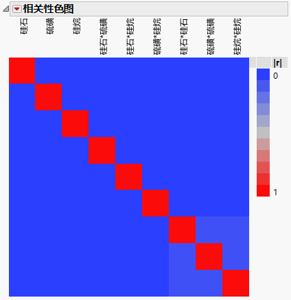

相关性色图显示“模型”或“别名项”分级显示项中显示的任意两个效应之间的相关性绝对值。色图的单元格在图上方标识。“模型”分级显示项中的每个效应和“别名项”分级显示项中的每个效应都分别对应一个单元格。希望得到较小值,因为这些值反映来自每个别名项(列)的每个模型效应(行)的估计值的可能偏倚。
默认情况下,相关性的绝对大小用蓝色-灰色-红色强度颜色主题表示。通常来说,优秀设计的色图显示对角线外有很多蓝色,这表示不同项之间是正交的或相关性很小。效应之间的绝对相关性很大会导致估计值的标准误差膨胀。
要查看两个效应之间相关性的绝对值,请将光标放置在相应的单元格上。要更改整个图的颜色主题,请在图中右击,然后选择“颜色主题”。要保存相关性表,请在图例下方的图右侧右击,然后选择
相关性表
色图示例
图 15.24
显示 Design Experiment 文件夹下
Bounce Data.jmp
样本数据表的相关性色图。深红色指示绝对相关性为 1。请注意对角线上有红色单元格,它们显示模型项与自身的相关性。
所有其他单元格为深蓝或淡蓝色。淡蓝色方块对应于二次项之间的相关性。要查看相关性,可以将光标悬停在每个淡蓝色方块上。二次项彼此之间的绝对相关性很小,为 0.0714。
从相关性角度看,这是一个好设计。效应高度相关时,更难确定哪个效应对响应有影响。
