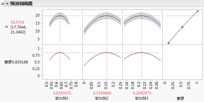

点击“预测刻画器”红色小三角菜单并选择最优化和意愿 > 最大化意愿以获取最大 Y 的最优因子设置。
图 13.25中的刻画器显示最优设置(已四舍五入):p1 为 0.6350、p2 为 0.1557,p3 为 0.2093,这些设置给出的估计响应为 19.5703。
图 13.25 针对混料分析示例的刻画器中的最大意愿
