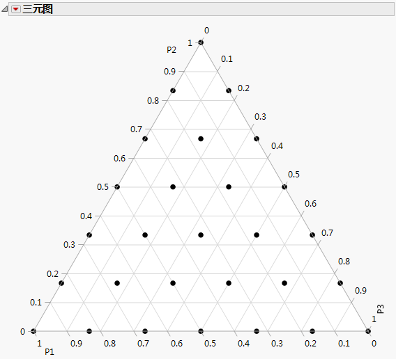

使用“混料设计”平台来构建是混料成分的因子实验。您可以在若干经典混料设计方法中进行选择,例如单纯形、极端顶点和格点。对于极端顶点方法,您可以提供一组线性不等式约束,用来限制混料因子空间的几何图形。
在混料实验中,因子的值是其在混料中的比例,介于 0 到 1 之间。混料实验具有三个或更多因子,这些因子比例之和等于 1 (100%)。混料实验不同于其他实验类型:您不能独立更改某个因子。当您更改一个因子的比例时,一个或多个因子的比例也必须随之更改。这一简单的事实对混料实验的方方面面(因子空间、设计属性和结果解释)都产生了深远的影响。
因为混料成分的比例之和为 1,混料设计的可行域采用单纯形形式。例如,使用三角形状的二维图形可视化三因子设计,使用三维四面体可视化四因子设计。
图 13.1
三元图
