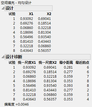

6.
点击均匀按钮。JMP 创建该设计并显示设计试验和设计诊断(如图 21.14中所示)。
注意:均匀设计方法的重点不在于分散这些点。图 21.14中的最小距离变化很大。
图 21.14 具有 8 次试验的均匀空间填充设计的因子设置和诊断

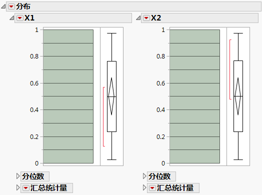

点击制表
图 21.15 当试验次数增加到 20 时每个因子对应的直方图是平坦的
