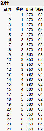

多数实验设计平台都会让您在一定程度上控制最终设计的规模。在“定制设计”中,您可以指定试验次数,并在适当时指定中心点数和重复试验次数。在其他平台中,您可以有众多灵活选择。通常您可以指定中心点数、重复试验次数或设计的重复次数。
一旦指定了与试验次数相关的选项,即可点击“制作设计”。“实验设计”窗口随之更新,以在“设计”分级显示项中显示设计。
图 3.21
显示了针对
Box Corrosion Split-Plot.jmp
实验的定制设计(共计 24 次试验)的“设计”分级显示项。由于
炉温
的
更改
指定为
困难
,所以构建了
整区
因子,以表示
炉温
的随机区组设置。
图 3.21
箱体腐蚀裂区实验的“设计”分级显示项
