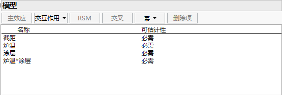

在“定制设计”中,填写完“响应”和“因子”后点击“继续”,即可看到“模型”分级显示项。
图 3.20
显示了
Box Corrosion Split-Plot.jmp
样本数据表中使用的设计的示例。假设模型要求
炉温
和
涂层
主效应及其交互作用都是可估计的。生成的设计可保证这些效应的可估计性。
在其他多数平台中,点击“继续”将为您提供一组可供选择的设计;但在“完全析因”中,点击“继续”会直接将您引至“输出选项”,因为完成填写“因子”分级显示项后设计就已经确定了。
图 3.20
箱体腐蚀裂区实验的“模型”分级显示项
