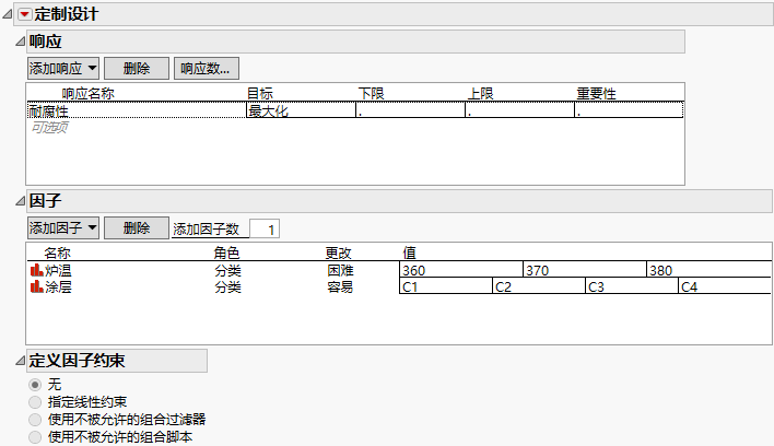

在实验设计框架的“描述”步骤中:
您需要标识关注的响应和因子。
需要确定实验目标。您是要让响应最大化,还是要实现特定目标?目标是什么?还是您只想确定哪些因子对响应有影响?
您需要确定描述您的实验范围或设计空间的因子设置。
多数 JMP 实验设计平台会在打开时显示分级显示项,您可在其中列出您的响应和因子。“响应”分级显示项在不同平台中是通用的。您需要在此插入您的响应和其他信息,如响应目标、下限、上限和重要性。
“因子”分级显示项在不同平台中各有不同。这是为了适应每个平台所处理的不同类型因子和特定设计情形的需要。在某些平台中,一旦输入响应和因子,点击“继续”后即显示“定义因子约束”分级显示项。在该分级显示项中,您可以限制可用于设计的因子值。
图 3.19
显示了使用“定制设计”平台构造在
Box Corrosion Split-Plot.jmp
样本数据表中构造设计所用到的“响应”和“因子”分级显示项。该数据表位于
Design Experiment
文件夹中。同时还显示了“定义因子约束”分级显示项,一点击“继续”即显示该分级显示项。“定义因子约束”分级显示项支持您指定因子设置必须满足的限制。
图 3.19
箱体腐蚀裂区实验的响应和因子
