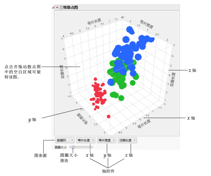

“三维散点图”报表
要生成
图 6.4
所示的三维散点图,请按
三维散点图示例
中的说明操作。
“三维散点图”报表显示数据的三维可旋转视图。请参见
图 6.4
。在启动窗口中,选择变量,然后创建报表。选择的变量显示在三维散点图的
x
y
和
z
轴上。一次最多显示三个变量。

图 6.4
显示在“三维散点图”报表上的信息的示例

图来源
图来源框指示图中数据的来源。
圆圈大小滑块
点击并拖动
圆圈大小
滑块可调整球的大小,同时保持其相对大小。
注意:
仅当您已指定
权重
变量时才会显示
圆圈大小
滑块。
轴控件
选择要显示在各个轴上的变量。选择
其他
选项可添加新变量。
下一个轴系
循环显示各个轴控件,查看任何隐藏变量。请参见
更改轴上的变量
注意:
仅当分析中包含三个以上变量时才显示
下一个轴系
按钮。
