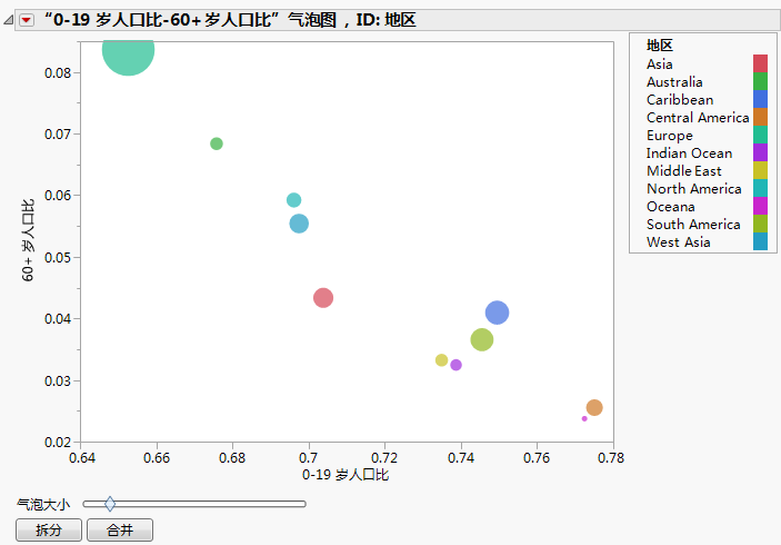

7.
点击确定
随即出现初始报表窗口。(图 8.9使用默认的 JMP 颜色。)
图 8.9 包含 ID 变量的初始报表窗口

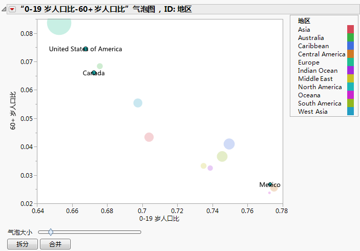

9.
点击拆分
图 8.10 拆分 North America 气泡
