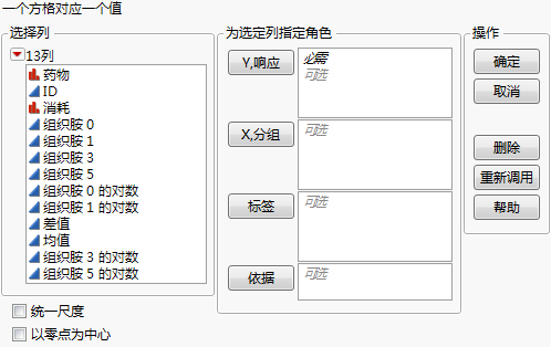

启动“方格图”平台
通过选择
图形 > 方格图
可启动“方格图”平台。
图 10.3
“方格图”启动窗口
Y,响应
变量显示在方格图的水平轴上。每个方格表示一个值。
X,分组
为变量的每个水平生成单独的方格图。
标签
按指定的变量为每行添加标签。请参见
“方格图”平台的更多示例
依据
标识一列,该列创建的报表包含变量每个水平的单独分析。
统一尺度
在同一尺度上表示所有变量。若不使用该选项,每个变量将采用不同的尺度。
以零点为中心
使方格图以零点为中心。
