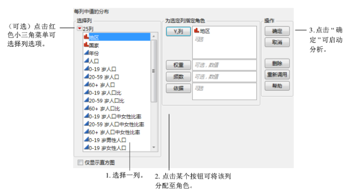

启动窗口是您进入平台的入口点,您可在其中指定要分析的列。
图 2.2
显示“分布”启动窗口。
图 2.11
启动窗口功能
所有启动窗口都共同提供以下选项:
选择列
列出当前数据表中的所有变量。请注意以下事项:
右击列名旁边的建模类型图标可更改建模类型。
右击列名可创建变换列。请参见
变换列
使用红色小三角菜单中的选项可对列进行过滤和排序。请参见
“列过滤器”菜单
为选定列指定角色
将选定列移入角色(如
Y
X
等。)为列指定变量角色(就像让演员饰演某个角色)。请参见
“为选定列指定角色”按钮
在“图形生成器”窗口中,点击左侧的
对话框
按钮,或选择
恢复 > 重新启动分析
以显示该面板。
操作
以下选项可用:
确定
执行分析。
取消
停止分析并退出启动窗口。
删除
从角色中删除任何选定的变量。
重新调用
用上次执行的分析填充启动窗口。
帮助
将您引导到启动窗口的帮助。
