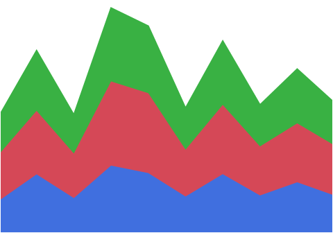

堆叠
显示对应于每个合并变量的汇总统计量的面积图。这些图将被着色,同时在“图例”区域内显示图例。

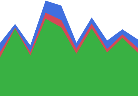

叠加
显示彼此叠加的合并变量的面积图。这些图将被着色,同时在“图例”区域内显示图例。

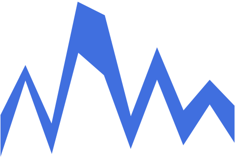

范围
显示对应于合并变量的汇总统计量中的差异的面积图。
