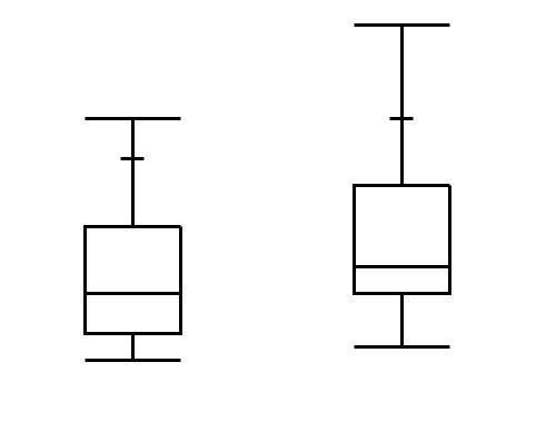

正常
将四分位数定义的框显示为空心,仅在中位数处显示一条直线。

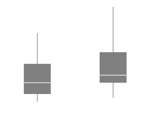

纯色
用纯色填充显示四分位数定义的框。中位数处的直线用空白区域来显示。

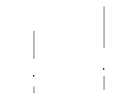

细
不显示四分位数定义的框。因须线很容易识别该框。中位数用一个点来表示。
