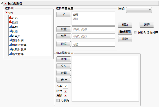

启动“拟合模型”平台
通过选择
分析 > 拟合模型
可以启动“拟合模型”平台。
图 2.3
显示了
Fitness.jmp
样本数据表的启动窗口的示例。
图 2.3
“拟合模型”启动窗口
注意:
在包含名为
模型
的脚本的数据表中选择
分析 > 拟合模型
后,启动窗口会根据该脚本自动填充。
“拟合模型”启动窗口包含以下主要区域:
“选择列”是当前数据表中所含列的列表。若具有排除列,这些列不会显示在列表中。
“选择角色变量”包含标准的 JMP 启动窗口按钮。有关这些按钮的说明,请参见
“拟合模型”启动窗口元素
“构造模型效应”包含您在模型中输入效应所用的选项。请参见
构造模型效应
“特质”是您可以选择的模型类型的列表。一旦选择某个特质,将根据您所选的特质显示不同的选项。请参见
拟合特质
