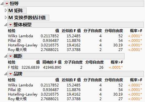

选择响应的示例
完成
多重响应模型的示例
中的
第 1 步
到
第 6 步
点击
选择响应
按钮并选择
恒等
点击
运行
图 9.7
多元检验报表
M 矩阵
报表提供您指定的响应设计。
M 变换参数估计值
报表提供原始参数估计值矩阵与 M 矩阵的转置矩阵之积。
