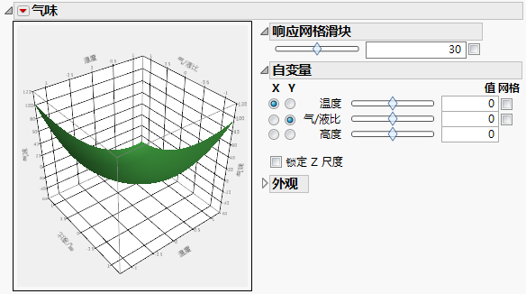

“曲面刻画器”显示响应曲面的三维曲面图。
图 3.55
显示了
Odor.jmp
样本数据表中模型的“曲面刻画器”。运行
模型
数据表脚本,然后从报表的红色小三角菜单中选择
因子刻画 > 曲面刻画器
。您可以使用“自变量”下的单选按钮更改轴上的变量。此外,您可以通过点击“外观”下的“实际值”来标绘点。
图 3.55
曲面图
