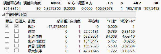

使用“当前估计值”报表使效应进入模型、删除效应或在模型中锁定效应。(截距永远锁定到模型中。)该报表包含以下列:
图 5.8
“当前估计值”表
锁定
锁定一个项在模型之内或之外。选中的项不能进入模型或从模型中删除。
已进入
指示某个项当前是否在模型中。您可以点击项的复选框来手动使效应进入或离开模型。
参数
效应名称。
估计值
当前参数估计值(若效应当前不在模型中,则为零)。
自由度
项的自由度数。若某个项进入模型也强制其他项进入模型,则该项的自由度大于 1。
Wald/得分卡方
(仅在响应为分类响应时才显示。)基于将该项包含在模型中的得分检验的检验估计量。
“显著性概率”
(仅在响应为分类响应时才显示。)基于 nDF 自由度与 Wald/得分卡方检验统计量关联的显著性水平。“显著性概率”用于确定将包含在模型中的下一项。
平方和
(仅在响应为连续响应时才显示。)若项进入模型则导致误差(残差)平方和 (SS) 减小,若从模型中删除项则导致误差 SS 增加。若以某种方式限制项,则可能报告其 SS 为零。
“F 比”
(仅在响应为连续响应时才显示。)要检验项效应为零的传统检验统计量。它是
t
比的平方。它包含在引号中,因为它没有用于检验项的
F
分布(因为在拟合时已选择模型)。
“概率>F”
(仅在响应为连续响应时才显示。)与
F
统计量关联的显著性水平。与“F 比”一样,它包含在引号中,因为不相信它是真实的显著性概率。
R
与模型中的其他效应多重相关。仅当您在报表中右击并选择“列”>“R”时才显示该列。
