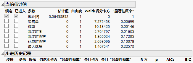

图 5.10
第一步前分类响应的步进历史记录

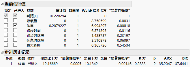

图 5.11
第一步后分类响应的步进历史记录
请注意,
图 5.11
中“步进历史记录”表中的
体重
的“条目卡方”和“条目‘显著性概率’”值与
图 5.10
中
体重
的“Wald/得分卡方”和“显著性概率”值相符。
