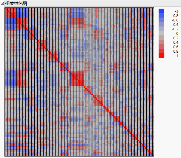

变量聚类提供将类似变量分组到代表组中的方法。每个聚类可由单个成分或变量表示。成分是聚类中所有变量的线性组合。或者,聚类也可由标识为聚类中最典型成员的变量来表示。
您可以将“聚类变量”用作降维方法。您不用在建模中使用大量变量,聚类成分或聚类中最典型的变量便可解释数据中的大部分变异。此外,使用“聚类变量”的降维方法经常比使用主成分的降维方法更容易解释。
图 15.1
变量相关性色图的示例
