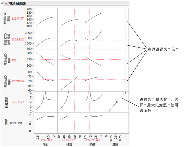

可以使用定制意愿函数。例如,假定您想要使用以下函数进行最大化。
图 3.14
最大化基于函数的意愿
首先,创建包含以上公式的名为

以启动平台。选择所有
预测公式
列和
定制意愿
列,然后选择
Y,预测公式
。选择
展开中间公式
选项。通过从红色小三角菜单选择

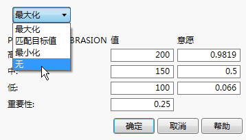

优化和意愿 > 意愿函数
来启用意愿函数。各个效应的意愿函数必须禁用。为此,首先要在意愿图窗口中双击,然后在出现的窗口中选择
无
图 3.15
)。将
定制意愿
的意愿设置为最大化。
图 3.15
选择无意愿目标
此时,选择
优化和意愿 > 最大化意愿
只使用
定制意愿
函数。
图 3.16
最大化定制意愿
