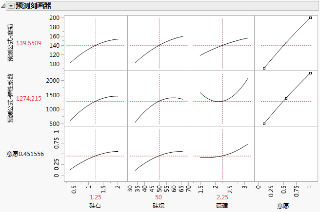

图中最后一行显示每个因子的意愿迹线。垂直轴上的
意愿
一词旁边的数值是意愿测度的几何均值。图中的这一行显示由于一次更改一个因子而生成的当前意愿和意愿迹线。
例如,
图 3.13
显示两个响应的意愿函数。您想要最大化
磨损
和
弹性系数
。意愿图指示您可以通过增大任意因子的值来增大意愿。
图 3.13
具有调整的意愿和因子值的预测刻画图
