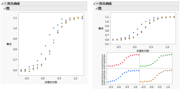

“拟合曲线”报表最初仅包含 X-Y 图(
图 12.7
)。若您指定“分组”变量,该报表则包含每一组拟合模型的叠加图和单个图(如
图 12.7
中的右图所示)。
图 12.7
“拟合曲线”报表:无分组变量(左)和有分组变量(右)
拟合模型之后,拟合的模型将显示在图中(在平台启动窗口中未指定分组变量的情况下)。“模型比较”报表显示在图上方,“模型报表”显示在图下方。每次拟合新模型时,它会显示在“模型比较”报表中,并且报表窗口中会显示新的模型报表。请参见
