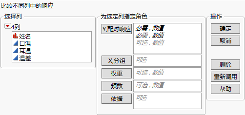

启动“配对”平台
通过选择
分析 > 专业建模 > 配对
启动“配对”平台。
图 17.3
“配对”启动窗口
Y,配对响应
提供两个响应列。有关分析两个以上响应的信息,请参见
多个 Y 列
X,分组
提供一个分组变量以比较不同组之间的差异。详细信息,请参见
组间
权重
标识一列,该列的数值为分析中的每一行都分配一个权重。
频数
标识一列,该列的数值为分析中的每一行都分配一个频数。
依据
为“依据”变量的每个水平执行单独的配对分析。
