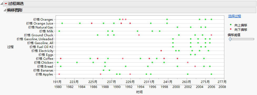

选中以下项:最大的向上偏移最大的向下偏移偏移图形
11.
点击确定
还显示“偏移图形”。“偏移图形”显示超过偏移阈值(默认设置为 3)所指定的组内 sigma 单位数的所有偏移。请参见偏移图形。绿色点对应于向上偏移,红色点对应于向下偏移。
请注意,对于“汇总”表中的“最大的向上偏移”和“最大的向下偏移”,Gasoline, All 都有值。“最大的向下偏移”值 1.8296 小于 3。因为“偏移图形”仅显示大于等于 3 个单位组内 sigma 的偏移,Gasoline, All 的“最大的向下偏移”值未标绘在“偏移图形”上。
还请注意,Tomatoes 未包含在“偏移图形”上。对于 Tomatoes,未找大于等于 3 个单位组内 sigma 的偏移。

图 19.7 偏移图形

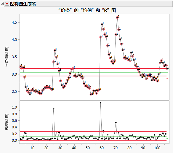

图 19.8 Coffee 的控制图
“汇总”表指示对于包含 1994 年 9 月的子组发生最大的向上偏移(25.399 个单位组内 sigma)。在图 19.8 所示的控制图中,这是位置 59 处的子组。“汇总”表还指示对于包含 1981 年 3 月的子组发生最大的向下偏移(9.1674 个单位组内 sigma)。这是控制图中位置 5 处的子组。
