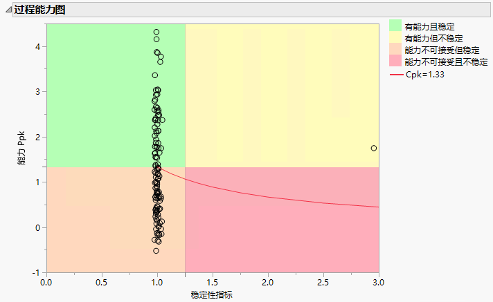

使用“过程筛选”平台探索一段时间上的大量过程。该平台计算过程稳定性和过程能力指标。该平台创建控制图并检测大的过程偏移。该平台旨在通过快速聚焦不稳定、不满足规格限或发生均值偏移的过程让您加快对大量过程的评估。
根据您的初始结果,您可以选择以图形方式或更大的分析力度来探索特定过程。您可以轻松访问“控制图生成器”和“过程能力”平台。您可以为所有过程或特定过程保存详细结果。
图 19.1
过程能力图的示例
