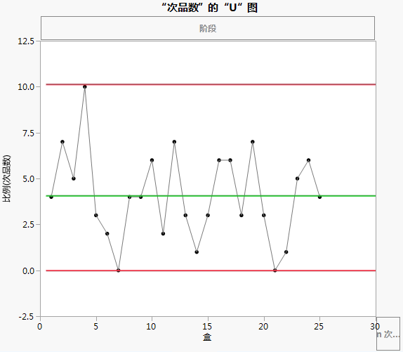

Shirts.jmp 样本数据表包含在几盒衬衫中发现的缺陷数的相关数据。
1.
选择帮助 > 样本数据库,然后打开 Quality Control/Shirts.jmp
2.
选择分析 > 质量和过程 > 控制图生成器
3.
次品数拖至 Y 角色。
4.
拖至子组角色。
随即显示次品数的 c 图。
6.
统计量计数改为比例,以便将该图改为 u 图。
图 3.22 “次品数”的 u 图
