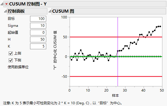

本例使用“数据单位”选项并重现 CUSUM 控制图示例中的分析。您想要检测发动机温度中较小的偏移。数据表包含发动机恒温器的温度测量值。
1.
选择帮助 > 样本数据库,然后打开 Quality Control/Engine Temperature Sensor.jmp
2.
选择分析 > 质量和过程 > CUSUM 控制图
3.
选择 Y 并点击 Y
5.
点击确定
图 5.5 “CUSUM 控制图”报表
