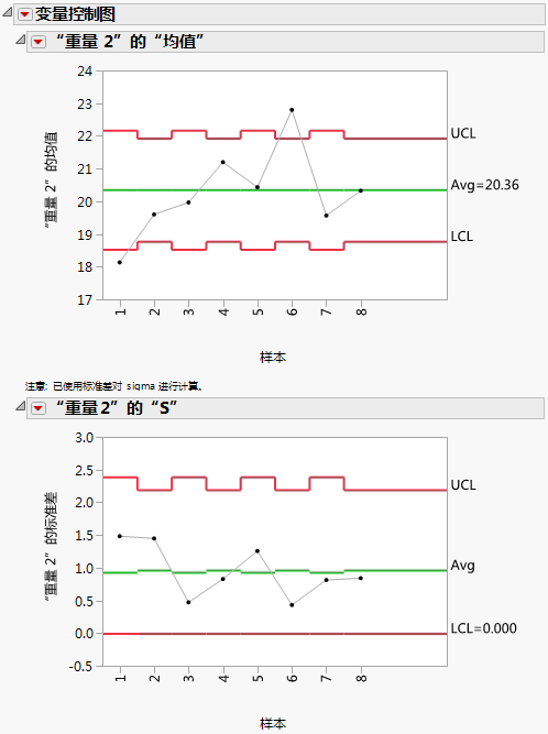

下例使用 Coating.jmp 数据表。这次关注的质量特征是重量 2 列。过程的均值图和 S 图显示在图 4.19中。

图 4.19 具有不同子组大小的均值图和 S 图
重量 2 的数据中有若干缺失值,所以您可能会注意到图中有不规则的限值。尽管每个样本的观测数相同,但样本 1、3、5、7 均包含缺失值。
