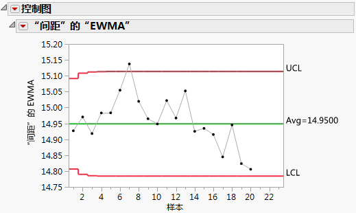

下例使用 Clips1.jmp 数据表。
1.
选择帮助 > 样本数据库,然后打开 Quality Control/Clips1.jmp
2.
选择分析 > 质量和过程 > 控制图 > EWMA
3.
选择间距并点击过程
4.
选择样本并点击样本标签
5.
权重改为 0.5。
6.
点击确定
图 4.26 EWMA 图
针对图 4.25所示相同数据显示 EWMA 图。该 EWMA 图是针对权重 = 0.5 生成的。
