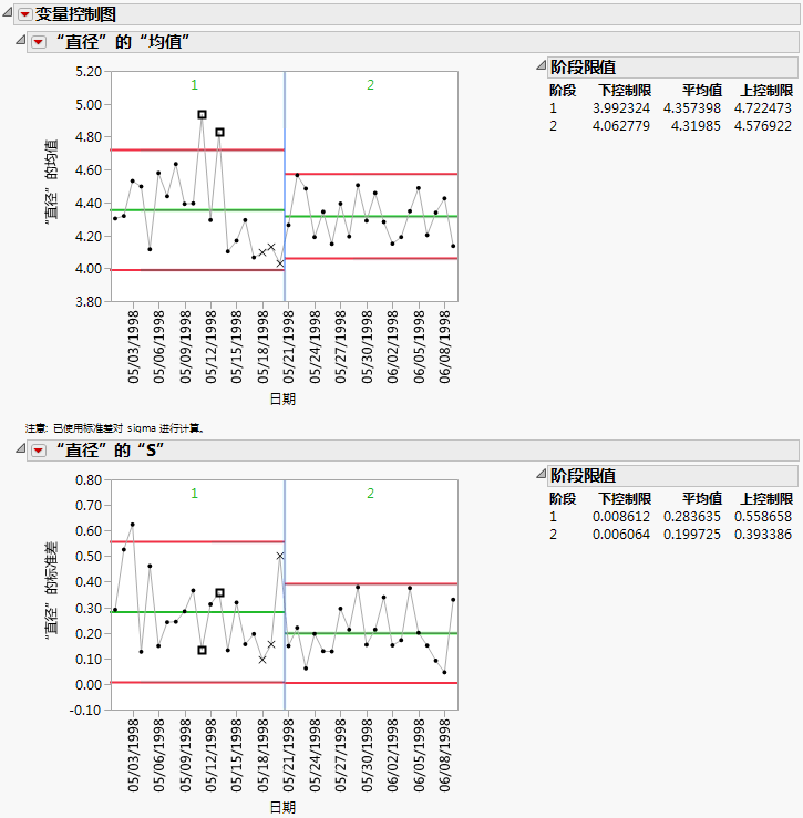

打开位于 Quality Control 样本数据文件夹中的 Diameter.jmp。该数据集包含每天从第一样机(阶段 1)和第二样机(阶段 2)中抽取的直径数据。
1.
选择帮助 > 样本数据库,然后打开 Quality Control/Diameter.jmp
2.
选择分析 > 质量和过程 > 控制图 > 均值
3.
选择直径并点击过程
4.
选择日期并点击样本标签
5.
选择阶段并点击阶段
6.
选择 S均值
7.
点击确定
图 4.28 阶段控制图
