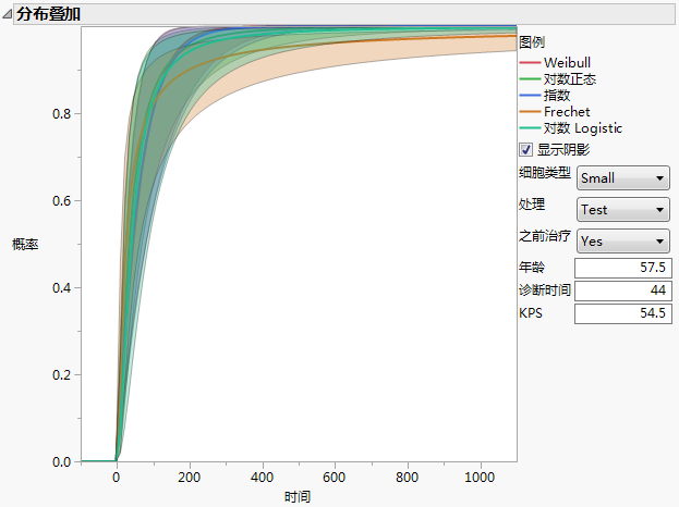

“分布叠加”图和“分位数函数叠加”图都为在同一图形上叠加的每个拟合分布显示曲线。默认情况下,每条曲线具有基于 Wald 的着色置信区间。每个图的右侧都有一个图例、一个显示置信区间着色的选项,以及支持您指定不同效应值的控件。
图 14.6
显示了“分布叠加”图的一个示例。

图 14.6
“分布叠加”图
