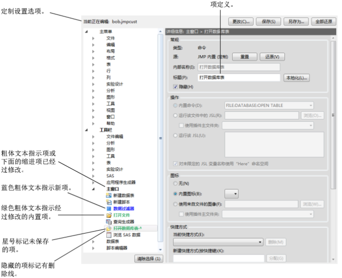

在“菜单编辑器”中对工具栏和菜单进行个性化。修改的项的名称经过格式设置,可指示创建、修改或隐藏了哪些项以及哪些项未保存,如
图 12.1
所示。
图 12.1
“菜单编辑器”选项
