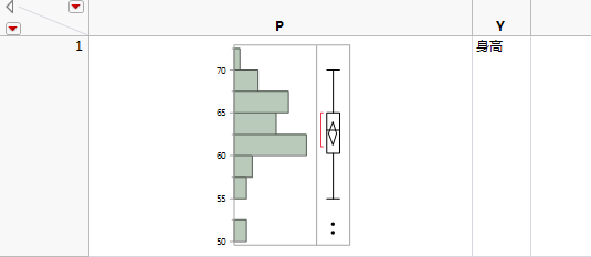

将图形添加至数据表
您可以将图形添加至新的数据表。右击图形并选择
编辑 > 生成像这样的图形表
。图形和变量将出现在新的数据表中。
提示:
要放大图形,请调整表单元格的大小。
图 9.35
添加至数据表的直方图和 Y 变量
