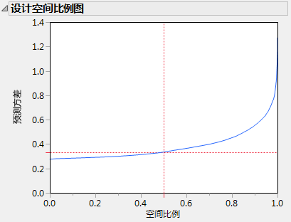

设计空间比例图显示相对预测方差位于给定值之下的设计空间的比例。希望得到的结果是:有较大比例的设计空间具有较低的预测方差值。设计空间比例图 显示 Design Experiment 文件夹下 Bounce Data.jmp 样本数据表的设计空间比例图。
设计空间比例图
图中的 X 轴表示设计空间的比例,范围为从 0 到 100%。Y 轴表示相对预测方差值。对于落在蓝色曲线上的点 (x, y),值 x 是其方差小于等于 y 的设计空间的比例。使用红点构成的十字准线标记 50% 的设计空间的相对预测方差的上限值。
设计空间比例图 显示最小相对预测方差比 0.3 略小,而最大值则低于 1.4。(实际最大值为 1.395833,如显示最大方差的预测方差刻画 中所示。)使用红点构成的十字准线指示:在大约 50% 的设计空间上,相对预测方差小于 0.34。您可以使用十字准线工具来找到对应于任意空间比例值的最大相对预测方差。使用设计空间比例图 中的十字准线工具可得到 90% 的预测方差值低于约 0.55。
注意:构造设计空间比例图时使用了设计空间的 Monte Carlo 抽样。因此,同一设计的图可能略有不同。
