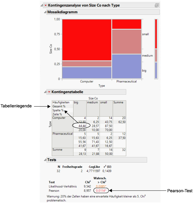

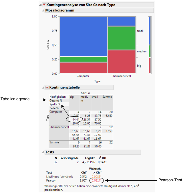

Abbildung 5.19 Unternehmensgröße nach Unternehmenstyp
Company Size by Company Type

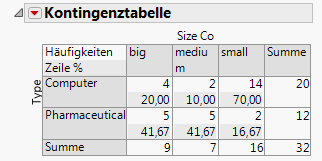

Die Kontingenztabelle enthält Informationen, die auf dieses Beispiel nicht anwendbar sind. Klicken Sie auf das rote Dreieck für „Kontingenztabelle“ und wählen Sie Gesamt % und Spalte % ab, um diese Informationen zu entfernen. Abbildung 5.20 zeigt die aktualisierte Tabelle.
Abbildung 5.20 Aktualisierte Kontingenztabelle
Updated Contingency Table
Ergebnisse interpretieren
Die Statistik in der Kontingenztabelle wird graphisch im Mosaikdiagramm dargestellt. Gemeinsam vergleichen das Mosaikdiagramm und die Kontingenztabelle den Prozentsatz von kleinen, mittleren und großen Unternehmen der beiden Branchen. Beispielsweise zeigt das Mosaikdiagramm, dass die Computerbranche im Vergleich zur Pharmabranche eine höhere Anzahl kleiner Unternehmen aufweist. Die Kontingenztabelle zeigt die exakten statistischen Daten: 70 % der Computerfirmen sind klein und rund 17 % der Pharmaunternehmen sind klein.
Test interpretieren
Der Finanzanalyst hat nur einen Teil der Unternehmen untersucht (die Unternehmen in der Datentabelle). Der Finanzanalyst möchte wissen, ob die Prozentsätze in den breiteren Populationen aller Computer- und Pharmaunternehmen anders sind.
Um diese Frage zu beantworten, verwenden Sie den p-Wert aus dem Pearson-Test im Bericht Tests (Abbildung 5.19). Da der p-Wert von 0,011 geringer als das Signifikanzniveau von 0,05 ist, schließt der Geschäftsanalyst daraus:
Die Unterschiede in den Stichprobendaten sind statistisch signifikant.
Die Prozentsätze unterscheiden sich in der breiteren Population.
Jetzt weiß der Finanzanalyst, dass die Verhältnisse von kleinen, mittleren und großen Unternehmen verschieden sind und kann die Frage beantworten: Beeinflusst die Größe des Unternehmens die Gewinne bei einem Unternehmenstyp mehr als bei einem anderen?
