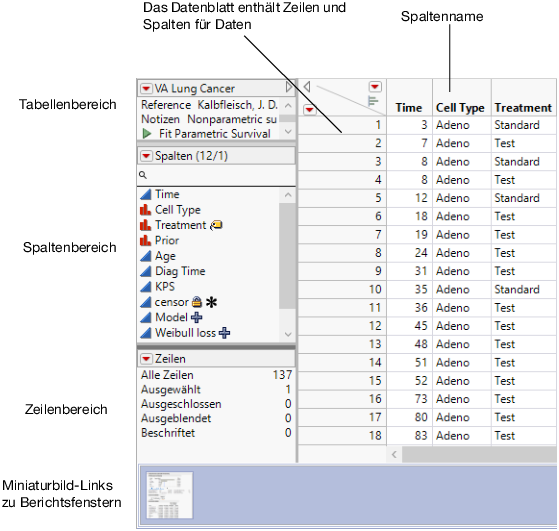

Öffnen Sie die Datentabelle „VA Lung Cancer“ mit Beispieldaten über Lungenkrebs, um die im Folgenden dargestellte Datentabelle anzuzeigen.
Abbildung 2.4 Eine Datentabelle

Eine Datentabelle enthält folgende Elemente:
Datenblatt
Im Datenblatt sind die Daten in Zeilen und Spalten angeordnet. Im Allgemeinen entspricht jede Zeile im Datenblatt einer Beobachtung und die Spalten (so genannte Variablen) liefern Informationen über die Beobachtungen. In Abbildung 2.4 entspricht jede Zeile einer Testperson und es sind zwölf Spalten mit Informationen vorhanden. Wenngleich nicht alle zwölf Spalten im Datenblatt angezeigt werden können, sind sie im Bereich „Spalten“ zu sehen. Die Informationen über jede Testperson umfassen die Uhrzeit, den Zelltyp, die Behandlung und anderes. Jede Spalte hat eine Überschrift bzw. einen Namen. Dieser Name ist nicht Teil der Gesamtzahl der Tabellenzeilen.
Tabellenbereich
Der Tabellenbereich kann Tabellenvariablen oder Tabellenskripte enthalten. In Abbildung 2.4 ist ein gespeichertes Skript mit dem Namen Model vorhanden, das eine Analyse automatisch wiederherstellen kann. Diese Tabelle enthält auch eine Variable namens „Notes“, die Informationen über die Daten enthält. Tabellenvariablen und Tabellenskripte werden in einem späteren Kapitel erläutert.
Spaltenbereich
Im Bereich „Spalten“ wird die Gesamtzahl der Spalten angezeigt, eine Liste aller Spaltennamen sowie ob irgendwelche Spalten ausgewählt sind. Die Zahlen in Klammern (12/0) zeigen an, dass zwölf Spalten vorhanden sind und keine Spalte ausgewählt ist. Ein Symbol links von jedem Spaltennamen zeigt den Modellierungstyp der Spalte an. Modellierungstypen sind unter Wissenswertes über Modellierungstypen beschrieben. Die Symbole auf der rechten Seite zeigen alle der Spalte zugeordneten Attribute an. Weitere Informationen zu diesen Symbolen finden Sie unter Spalteninformationen in einer Datentabelle anzeigen oder ändern.
Zeilenbereich
Im Zeilenbereich wird die Anzahl der Zeilen in der Datentabelle angezeigt und angegeben, wie viele Zeilen ausgewählt, ausgeschlossen, ausgeblendet oder beschriftet sind. Die Datentabelle in Abbildung 2.4 enthält 137 Zeilen.
Miniaturbild-Links zu Berichtsfenstern
Dieser Bereich enthält Miniaturbilder aller Berichte, die auf der Datentabelle basieren. Positionieren Sie den Mauszeiger auf einem Miniaturbild, um eine größere Vorschau des Berichtsfensters anzuzeigen. Durch Doppelklicken holen Sie das Berichtsfenster in den Vordergrund.
