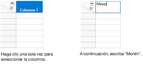

1. Seleccione Archivo > Nuevo > Tabla de datos para crear una tabla de datos vacía.
Una tabla de datos nueva contiene una columna y ninguna fila.
2. Seleccione el nombre de columna y cambie el nombre a Month.
Nota: Para cambiar el nombre de una columna, también puede hacer doble clic en el nombre de columna o seleccionar la columna y pulsar Intro.
Figura 3.3 Introducción de un nombre de columna

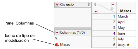

3. Seleccione Filas > Agregar filas.
Se muestra la ventana Agregar filas.
4. Puesto que desea agregar seis filas, escriba 6.
5. Haga clic en Aceptar. Se añaden seis filas vacías a la tabla de datos.
6. Introduzca la información de Month haciendo clic en una celda y escribiendo en ella.
Figura 3.4 Columna Month completada
Month Column Completed
En el panel Columnas, consulte el icono de tipo de modelización situado a la izquierda del nombre de columna. Ha cambiado para reflejar que ahora Month es nominal (anteriormente era continua). Compare el tipo de modelización que se muestra para la columna 1 en la Figura 3.3 y para Month en la Figura 3.4. Esta diferencia es importante y se analiza en Ver o cambiar la información de columna en una tabla de datos.

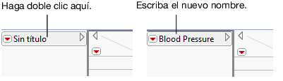

Cambiar el nombre de la tabla de datos
1. Haga doble clic en el nombre de la tabla de datos (Sin nombre) en el panel Tabla.
2. Escriba el nombre nuevo (Blood Pressure).
Figura 3.5 Cambio del nombre de la tabla de datos
