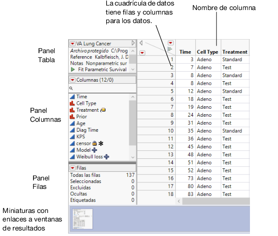

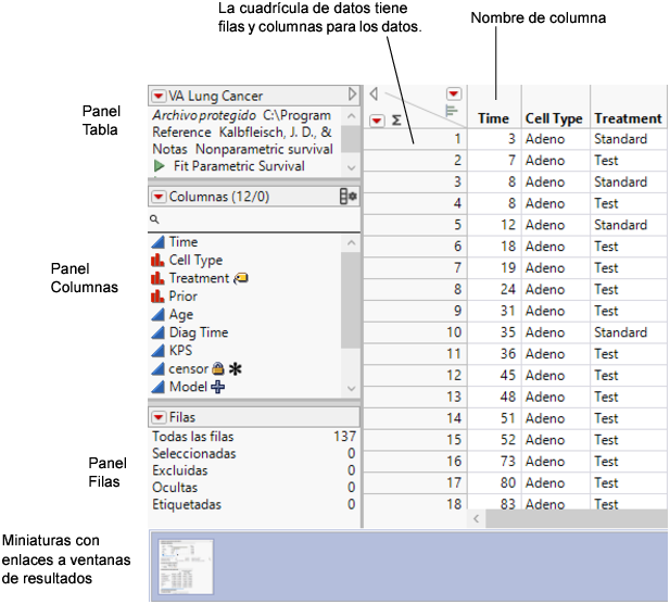

Figura 2.4 Una Tabla de datos
A Data Table
Una tabla de datos contiene los elementos siguientes:
Cuadrícula de datos
La cuadrícula de datos contiene los datos organizados en filas y columnas. Por lo general, cada fila de la cuadrícula de datos corresponde a una observación y las columnas (también llamadas variables) contienen información relativa a las observaciones. En la Figura 2.4, cada fila corresponde a un individuo de una prueba y hay doce columnas de información. Aunque no es posible mostrar las doce columnas en la cuadrícula de datos, todas ellas aparecen listadas en el panel Columnas. La información proporcionada para cada individuo de la prueba incluye la hora, el tipo de célula y el tratamiento, entre otros datos. Cada columna dispone de un encabezado o nombre. Este nombre no forma parte del recuento total de filas de la tabla.
Panel Tabla
El panel Tabla puede contener las variables o los scripts de la tabla. En Figura 2.4, hay un script guardado llamado Modelo que puede volver a crear automáticamente un análisis. Esta tabla también tiene una variable llamada Notas que contiene información acerca de los datos. Las variables y los scripts de tabla se analizan en un capítulo posterior.
Panel Columnas
El panel Columnas muestra el número total de columnas, si hay alguna columna seleccionada y una lista de todas las columnas ordenadas por nombre. Los números entre paréntesis (12/0) que indican que hay doce columnas y que ninguna está seleccionada. A la izquierda de cada nombre de columna hay un icono que indica el tipo de modelización de esa columna. Los tipos de modelización se describen en Conocer los tipos de modelización. Los iconos situados a la derecha muestran todos los atributos asignados a la columna. Para obtener más información sobre estos iconos consulte Ver o cambiar la información de columna en una tabla de datos.
Panel Filas
El panel Filas muestra el número de filas de la tabla de datos y cuántas de ellas están seleccionadas, excluidas, ocultas o etiquetadas. En la Figura 2.4, hay 137 filas en la tabla de datos.
Miniaturas con enlaces a ventanas de resultados
Esta zona muestra miniaturas de todos los informes sobre la tabla de datos. Mantenga el cursor sobre una miniatura para ver una vista previa mayor de la ventana de resultados. Haga doble clic sobre una miniatura para abrir la ventana de resultados en primer plano.
